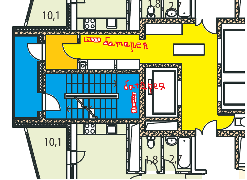

С точки зрения экономии тепла, установка дверей ТОЛЬКО на переходные лестницы правильна.
Поскольку лифтовые холлы имеют тамбур (оранжевая зона), который оборудован толстой металлической дверью, которая не хлипкая и не продувается. На нижних этажах в этом тамбуре отопительных приборов нет, как на 25-м я не знаю, но видимо, там из-за того что последний этаж по проекту загибается труба отопления.
На рисунке я показал синим - холодную зону, которая без новой двери и останется холодной и приведет к почти 100% потере тепла с лестниц.
Оранжевым - буферную зону тамбура, которая даже при плохой НАРУЖНОЙ двери будет немного защищать от сквозняков, а желтую зону защищает нормальная металлическая дверь. Батарея в желтой зоне защищена, в с синей- нуждается в защите.
ОТДЕЛЬНЫЙ вопрос - наши соседи ЛЕНЯТСЯ закрывать мет. дверь в желтую зону (по крайней мере у нас в БС-1 я каждый раз выходя из лифта направляюсь к ней и закрываю за кем-то, тихо матерясь.
