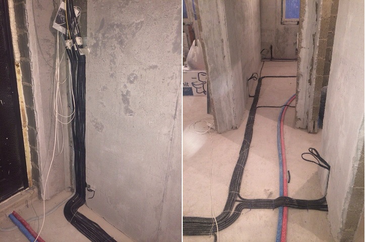

Спасибо за оригинальную реплику, всегда приятно встретить на форуме знающего жителя, я так понимаю у Вас стены монолитные идеальные 90гр, по отношению к уровню пола, стало быть маяки и штукатурный слой до 2 см. не понадобится))).
Читайте внимательнее о чем я писал! Стандартный подход к монтажу электро проводки, это сначала штробление, а затем штукатурка. При таком порядке никогда не удастся избежать не нужного штробления в монолите с глубоким вмешательством в стену с 16-20 арматурой, кучей сломанных дисков и т. д., а ко всему прочему, кабели до того пока не будет залита стяжка на пол будут лежать под ногами, под бетономешалкой, под мешками, под материалами и т. д., а значит вся гофра измята, многие крепежи сломаны. Если Вам так удобно, то это Ваше дело. Наши специалисты прежде выравнивают стены под маяк с минимально возможным слоем штукатурки, за частую монолитные несущие стены очень не ровны и у каждого требования к ремонту разные) Наши Заказчики получают полностью ровные - вертикальные стены, а стало быть во многих местах выравнивание стен не избежать без нанесения 2-3, а то и 4- 6 см штукатурки, поэтому штробление монолитных стен не понадобится) А там, где и необходимо, оно становится уже минимальным и комфортным и никакого перерасхода, просто требование к ремонту: РОВНЫЕ СТЕНЫ, и ПРЯМЫЕ ВНУТРЕННИЕ И ВНЕШНИЕ УГЛЫ ПОМЕЩЕНИЯ). Об этике монтажа могут рассказать наши работы и отзывы Заказчиков, кстати накладные розетки, мы используем редко, в основном по пожеланию Заказчика!)
Правила проектирования и этика монтажа электропроводки, специалистами Строительной Компании Кифа смотреть...
