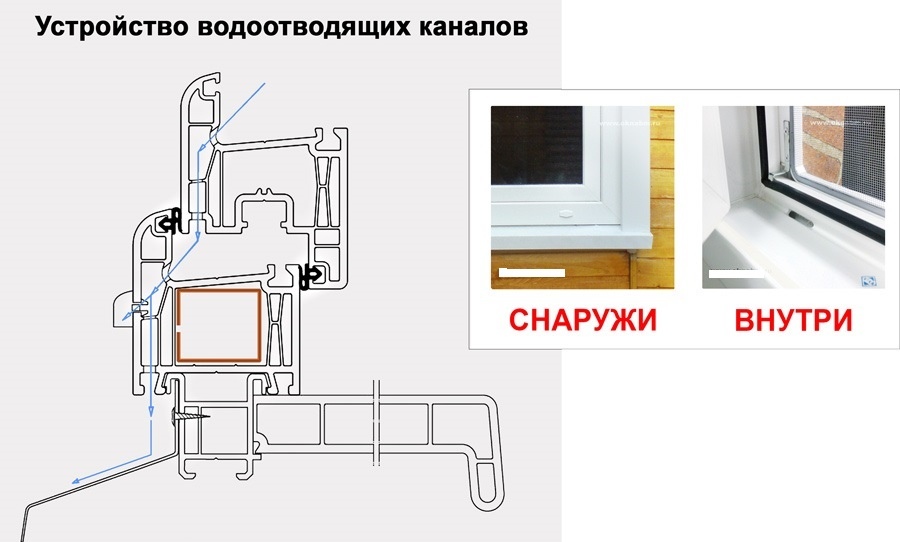

Дренажные отверстия в пластиковых окнах? зачем они нужны
Где располагаются дренажные отверстия?
• На оконной раме. Если вы откроете створку и посмотрите на угол рамы, то возле уплотнителя можете заметить дренажное отверстие или отверстия, служащие для отвода влаги из данной области.
• На створке. Дренажные отверстия на створке пластикового окна находятся снизу, поэтому, чтобы их рассмотреть, вам придется заглянуть под створку.
• На импосте. Некоторые неблагонадежные производители часто забывают об этом, но на импосте дренажные отверстия должны сверлиться обязательно.
• Со стороны улицы. Так называемый «наружный дренаж», который, по сути, является ответной частью дренажа внутреннего.
*Способы попадания воды в ПВХ конструкцию:
-Внешние осадки ( дождь, снег ) просачиваются через уплотнитель в зону между створкой и коробкой, либо в зону технологического зазора между стеклопакетом и профилем ПВХ. Это может происходить как при открытой створке, так и при плотно закрытой.
-Внутренний конденсат образуется в результате промерзания профиля ПВХ, особенно в сильные морозы.
-Вода, попавшая в конструкцию во время интенсивной мойки окон ПВХ
*Чем может грозить отсутствующий или плохо работающий дренаж?
• Во-первых, если вода будет скапливаться в узких местах пластиковой рамы, при замерзании и расширении она может деформировать профиль. В худшем случае может лопнуть рама или даже стеклопакет.
• Во-вторых, скопившаяся внутри профиля вода может стать причиной плохого запаха.
• В-третьих, если влага будет долгое время воздействовать на внутренние элементы пластикового окна, особенно на армирование и фурнитуру, то может появиться ржавчина, со всеми вытекающими последствиями.
• В-четвертых, влага может послужить причиной появления плесени, которая приведет к необходимости приобретения нового окна, а также восстановления откосов, на которые плесень обязательно переползет с оконного блока.
*Как чистить дренажные отверстия:
Дренажные отверстия в окнах из ПВХ периодически забиваются, препятствуя эффективному удалению воды. Чтобы избежать образования льда внутри оконного блока, отверстия нужно периодически прочищать. Сделать это довольно просто при помощи обычного бытового пылесоса.
Вытираем окно от пыли и тщательно моем.
Берем пылесос и стараемся вытянуть всю грязь из дренажных отверстий.
С помощью ватной палочки или зубочистки убираем все, что не удалось удалить пылесосу.
