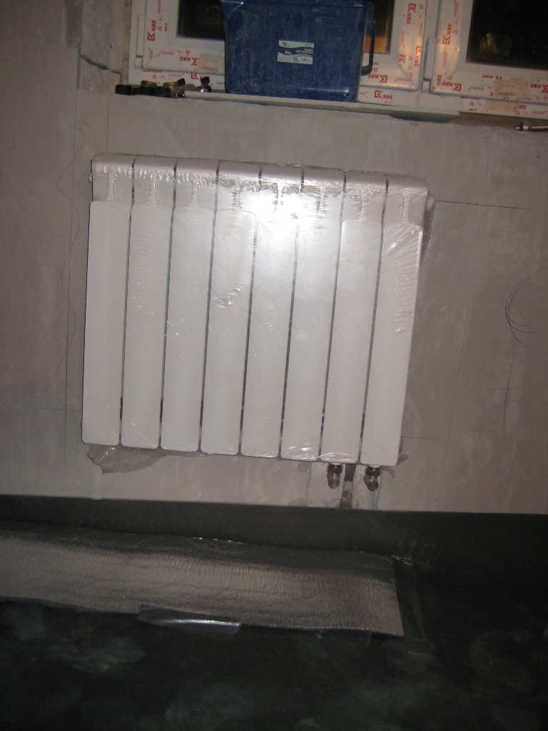

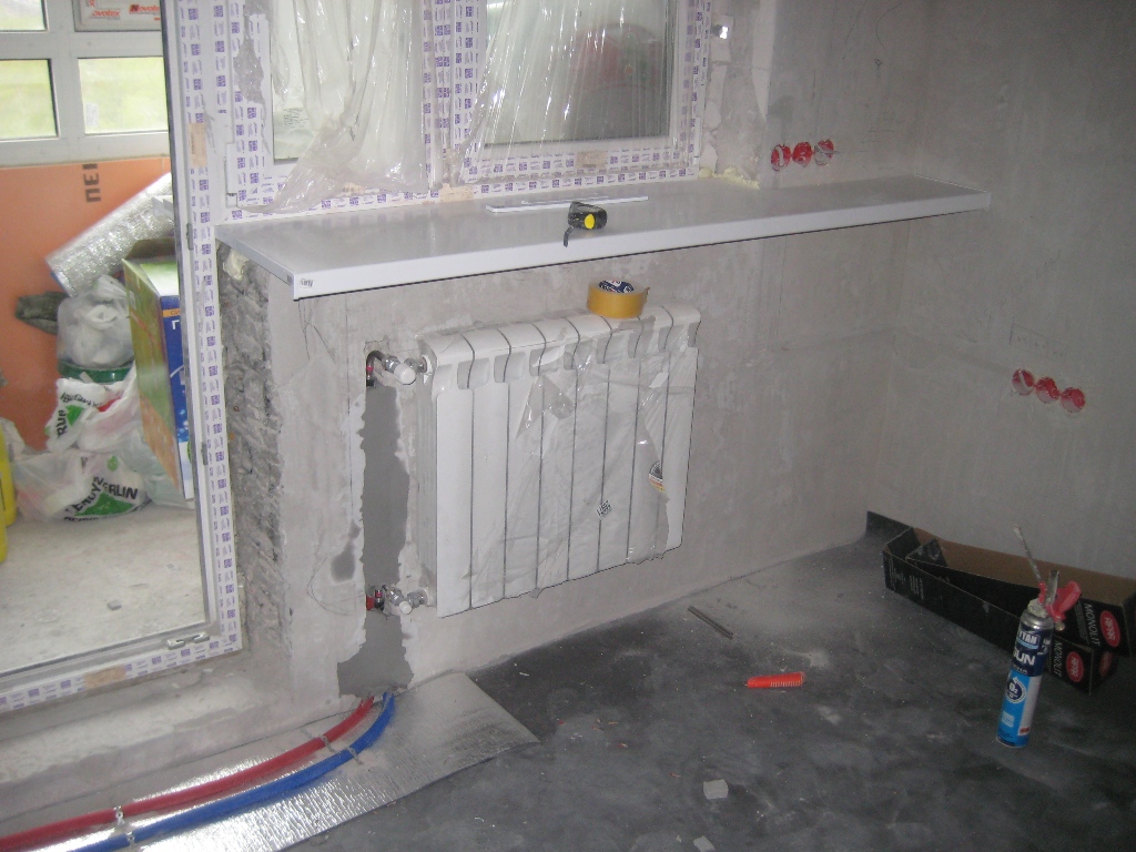

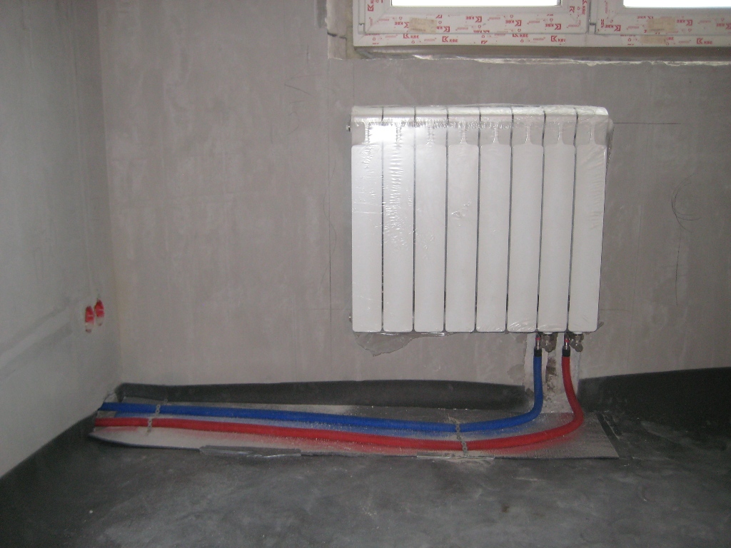

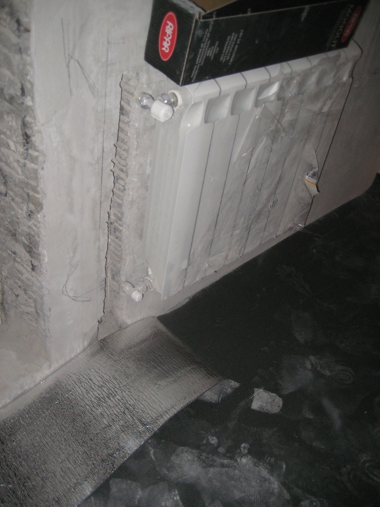

Paradox писал(а):Выложи фотки. Мне не нравятся что ноги торчат из пола, мыть опять же плохо.
Сколько секций ставил?
Ничего не торчит все в стене, до пола еще смелых сантимов 10.
У меня кухня 6 секций, каждая комната по 8. Думаю вполне достаточно будет. Вообще от объема помещения зависит и от желаний.
Вечером кину фотки. Можешь зайти в живую глянуть, только не сегодня, сегодня стяжка сохнет.
Re: Замена радиаторов отопления
кинь плиз, завтра вечерком попробую заглянуть...

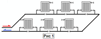

Paradox писал(а):именно кольцевая - т.е. не так как сделано сейчас, а на сквозь...
Вы про такой вариант разводки труб?
ну да - наверное...
Master
Сообщения: 60
Зарегистрирован: Вс 22 фев 2015, 17:39
Откуда: Красногорск
Возраст: 53
Сообщение Master »
Кольцевая схема отопления это однотрубная схема отопления и поэтому Вы не сможете поставить ни Rifar Monolit Ventil ни Rifar Base Ventil так как там встроены терморегуляторы для двухтрубной системы с повышенным гидросопртивлением, теплоносителю будет проще пройти по байпасной трубе чем через терморегулятор.
На такую схему можно поставить только обычные радиаторы Rifar Monolit и Base с терморегуляторами для однотрубных систем.

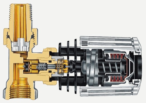

Сообщение Master »
терморегулятор в разрезе
