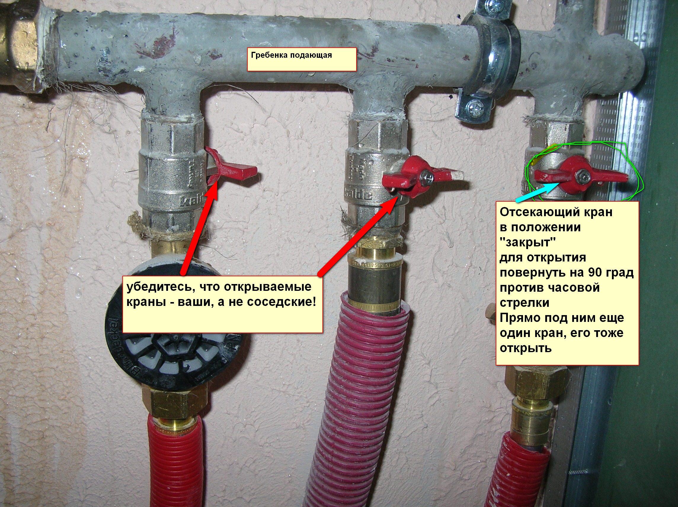

нда... почитал инструкцию по установке. Там еще шаровой кран должен быть с бобышкой под датчик температуры на возврате. А у нас простые отсекающие шаровики стоят, под замену. А тоже надо закупать...
Кроме того факта, что не у всех есть даже сами втулки (посадочные места под счетчики), на которые ставится головка, как например на этом фото на центральном отводе:

Людмила писал(а):правильно ли я понимаю, что при тех кранах что есть и при отсутствии шарового, нам не смогут нормально установить теплосчетчики?
Да правильно понимаете. У счетчика есть проводок с датчиком, который измеряет температуру воды, которая остыла в вашей квартире. И так расчитывает калории. Этот датчик вставляется в кран специальной конструкции (как на фото от Alen) а в кранах ФК такой трубо-дырочки нет. Они тоже шаровые, но без трубо-дырочки.
