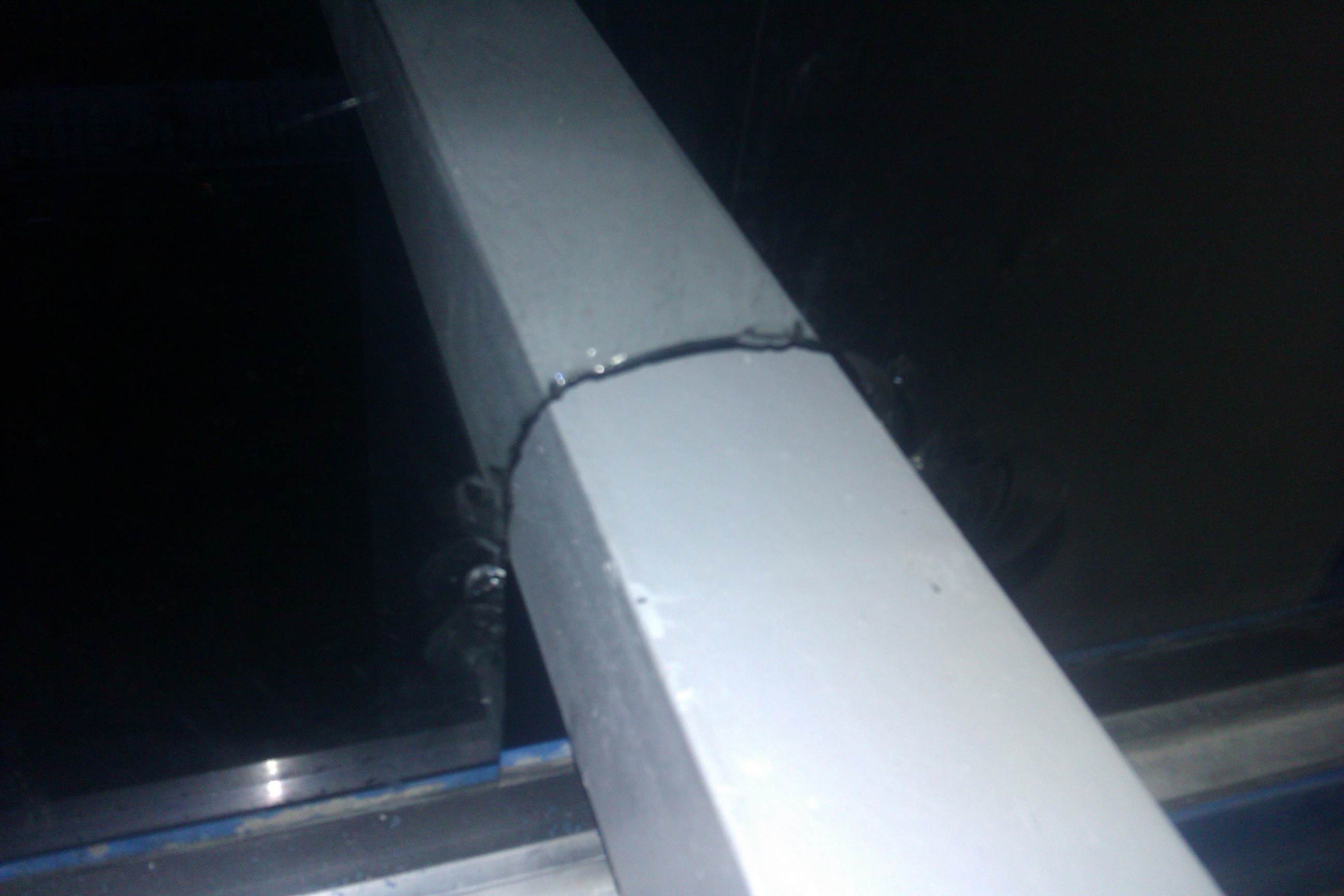

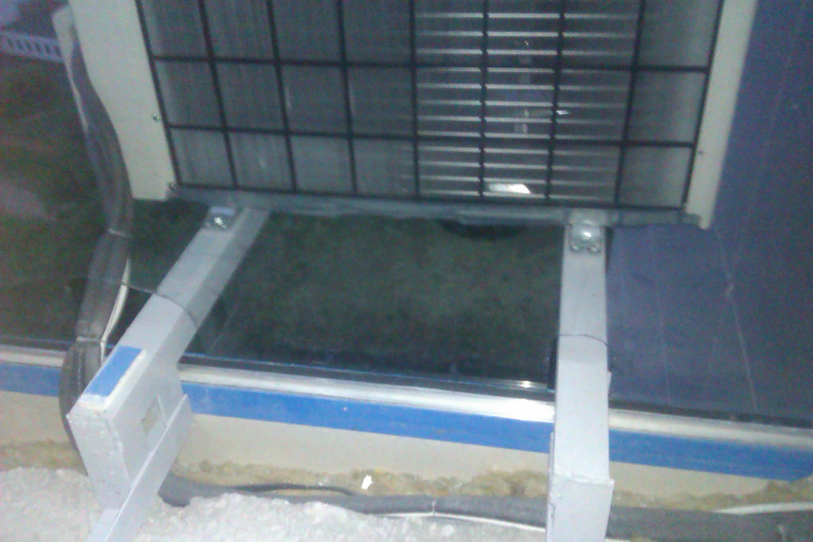

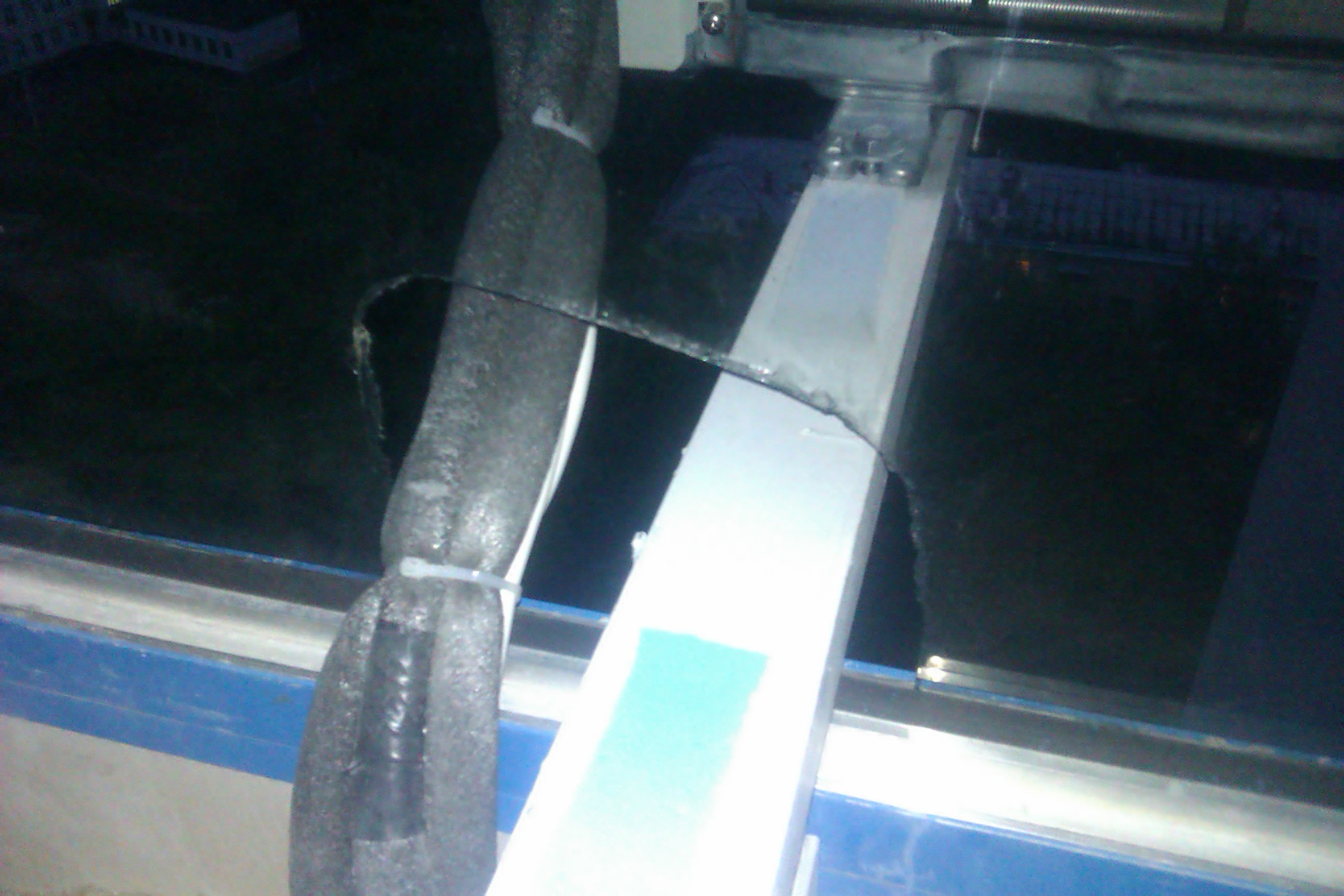

Сделал в балконном стекле вырезы под консоли для наружного блока, установленного по технологии 3Д климата.
Фото в приложении (сорри за качество, фоткал на телефон)
кронштейн с фреонопроводом
кронштейн опорный
кронштейн опорный
общий вид.
общий вид.

djudikator писал(а):В прошедшую субботу специалисты 3Д Климат, смонтировали мне внешний блок на балконе (10 этаж 3 секция, вид на область).
сняли стекло, закрепили выносные крепления к полу балкона и выпилив в панели отверстия под крепления поставили панель на место,
Внутренняя панель выглядит вполне крепкой (такой же лист, как и на переходных балконах, например), ветронагрузки должна выдерживать и без стекла.
дело не в ветронагрузках, и даже не в том, что панель должна быть защищена от атмосферных осадков (покоробился, краска отлупится), а в том, что в отсутствие стекла вода с неба будет затекать в профиль и застаиваться около нижней резинки и будет там болото, пыль, сырость, трава начнет расти. Утрирую, но без стекла не комильфо.
