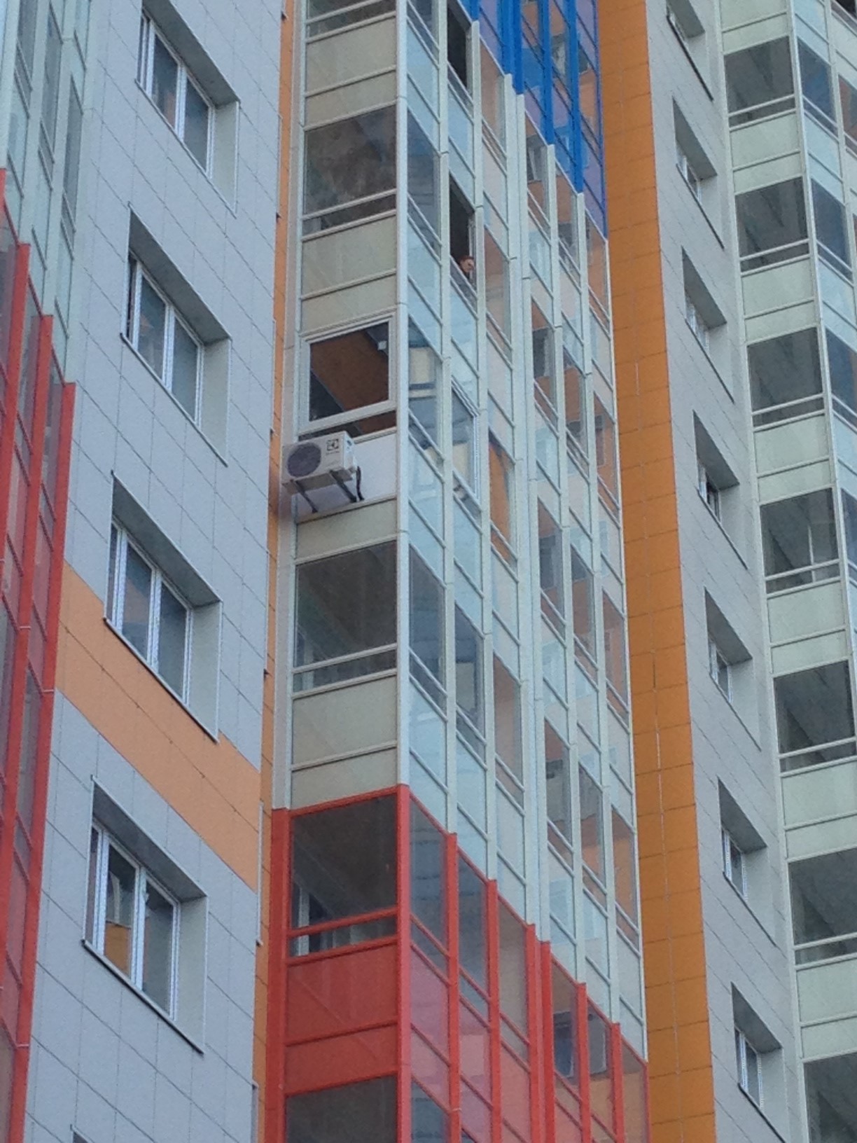

На прошлой неделе установили на балкон. Компания 3Д Климат. Крепили прямо к балконной плите. Для выноса "лыж" креплений наружу пришли ребята от Авангарда, сняли внешнюю панель. При этом на балконе крепления прячутся в стяжку и в слой утеплителя. Также оставили достаточно большой зазор между внешним блоком и панелью на балконе. Фотка пока только одна, еще хочу с балкона все сфотать.

KostYan, получается вам поставили не серую панель, а белую, а это изменение фасада или это пленка защитная?

Вроде как Авангард поставил какую-то временную, обещали подвезти правильную панель попозже.

Дело в том, что снаружи у наших балконных фасадов идет стекло (видно, как оно "бликует"). Если выводить лыжи с балкона, то стекло надо снимать. Вырезать стекло под "лыжи" Авангард не берется, поэтому просто ставят панель взамен.
Трубки с фреоном кидали под стяжкой, спускались по торцу балкона, примыкающему к стене (все закрываю утеплителем).

KostYan Вам оставили ту же панель что и была, только сняли стекло? А если будут дожди - она будет промокать? Или поставили какую-то другую? Нам тоже ставит таким же образом 3Д Климат. Я позвонила в Авангард по поводу панели. Они сказали, что снять стекло можно самим и панель поставить подобрав по цвету. У нас белая. Вот теперь думаем какую панель поставить.

Поставили ту же панель, алюминием наружу. Ее только надо герметиком промазать для гидроизоляции. Авангард обещался сделать изоляцию, но мне в итоге мои ремонтники сделали. Можно подобрать другую панель конечно, у меня просто уже времени не было подбирать.
