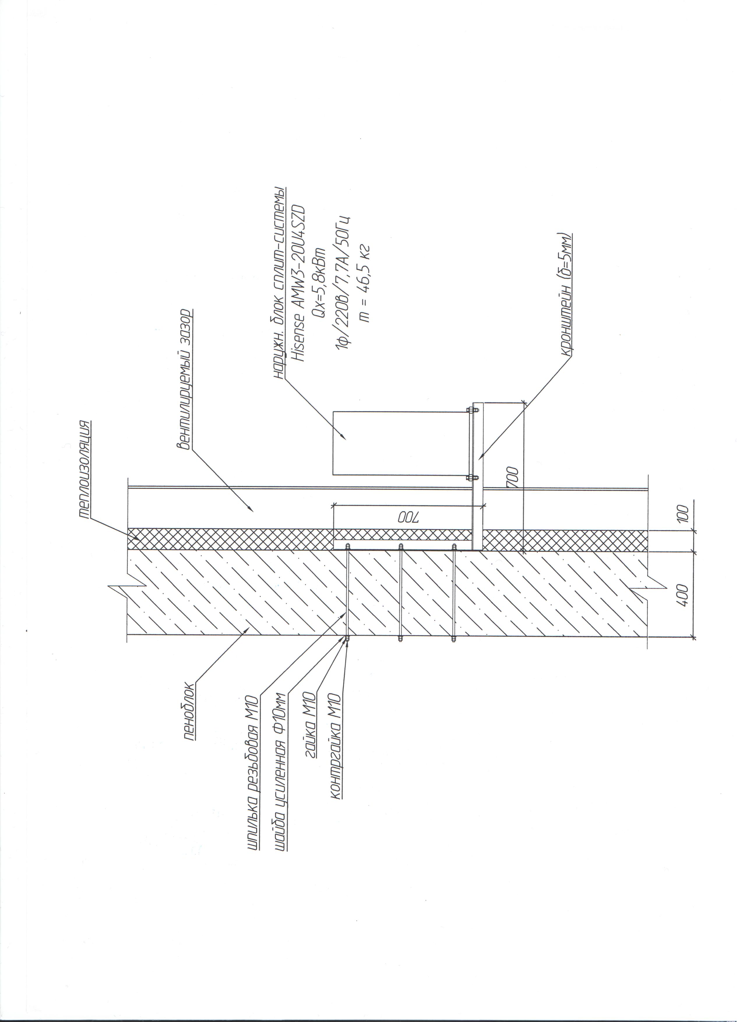

Уважаемые соседи, которые уже установили или находятся в процессе установки кондиционеров!
Выложите, пожалуйста, сюда скан листа с узлом крепления внешнего блока кондиционера к навесному фасаду или к торцу лоджии, если фирмы-установщики дали Вам этот чертеж.
Хотелось бы лучше понимать, на какой вид крепления всё таки соглашается или согласится УК.

mvz
Спасибо, max_o77!
Я так понимаю, что это вариант крепления на вентфасад.
Вы обсуждали с представителем УК, как позиционировать внешний блок на фасаде?
Слева, справа, сверху, снизу относительно окна (или ещё чего-либо) или не важно?
Этот узел крепления внешнего блока УК согласовала официально (печать)?

Добавлено: Вт 21 апр 2015, 17:26
Я эти схемы пока не передал УК. Вообще размещение блока видится логичным и простым в монтаже - строго под окном посередине.
Но на мой взгляд, лучше согласовывать на форуме место расположения с соседями, а не с УК, для каждой секции и стороны дома. Рельеф везде разный и нужно стараться выбрать места, которые расположены дальше от пешеходных зон и подальше от подъездов, чтобы не дай Бог, упасть на голову нам и нашим детям.

Добавлено: Вт 21 апр 2015, 17:37
mvz
Надо учесть раскладку плиток вентфасада для каждой секции.
По центру под окном может и не получится.
Кронштейны для крепления внешнего блока могут попасть на направляющие, к которым крепятся плитки вентфасада.
Конечно, в идеале нужно сделать схему установки внешних блоков на весь дом, на все фасады.
