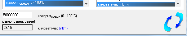

Давайте еще немного посчитаем.
Примем, что холодная вода у нас 10 градусов, греем мы ее до 60 градусов в бойлере и сразу потребляем в режиме непрерывного разбора, без термостатирования.
Что имеем: на 1 м3 приготовленной горячей воды уходит 50 мегакалорий (0,05 гкал). В переводе на киловатт-часы это 58,15 кВт*ч
при стоимости 3,18 р за кВт имеем цену нагрева 58,15*3,18=185 рублей за 1 м3 ГВС собственного приготовления.
